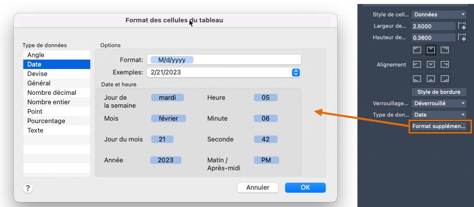

  2. Si l'Inspecteur des propriétés n'est pas ouvert, cliquez sur le menu Fenêtre > Inspecteur des propriétés.
  3. Dans l'Inspecteur des propriétés, sélectionnez un type de données dans le menu déroulant.
    Différentes options de mise en forme sont affichées en fonction du format de données sélectionné.
  4. Définissez le format.
  5. Si cette option est disponible, cliquez sur Format supplémentaire pour afficher la boîte de dialogue Format des cellules du tableau avec plus d'options de mise en forme.
  6. Choisissez parmi les options disponibles.
  7. Cliquez sur OK.
