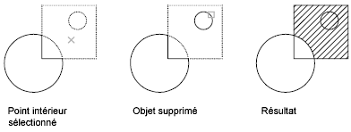

Supprimer des contours
Supprime la définition du contour de tout objet précédemment ajouté.
