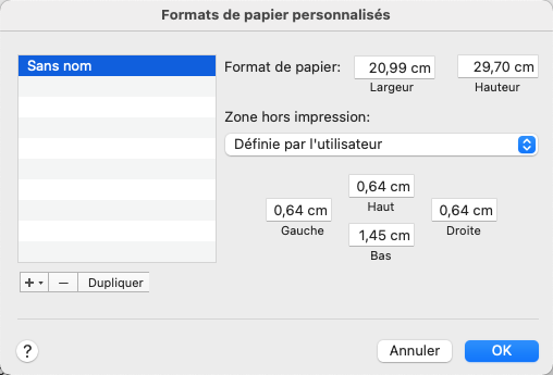

Boîte de dialogue Formats de papier personnalisés
TRACEUR (commande)
Barre d'outils :  : Format de papier : Gérer les tailles personnalisées
Liste de formats de papier
Répertorie les formats de papier personnalisés par nom.
  • . Ajoute un nouveau format de papier.
  • . Supprime le format de papier sélectionné.
  • Dupliquer Copie le format de papier sélectionné pour créer une format de papier personnalisé que vous pouvez ensuite modifier.
Format de papier
Définit la largeur et la hauteur du format de papier personnalisé.
Zone hors impression
Définit les marges pour le format de papier personnalisé.
