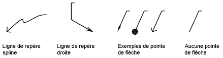

Format
Gère la manière dont la ligne de repère est dessinée et si elle possède une pointe de flèche.
Spline
Dessine la ligne de repère sous forme de spline. Les sommets de la ligne de repère représentent les points de contrôle (qui ont tous un poids égal).
Droite
Dessine la ligne de repère sous la forme d'un ensemble de segments de droite.
Flèche
Place une pointe de flèche au point initial de la ligne de repère.
Aucune
Dessine une ligne de repère sans pointe de flèche au point initial.
