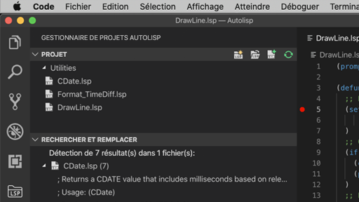

Extension AutoLISP pour les améliorations de VS Code
Parmi les améliorations, citons la gestion de projet, la prise en charge des configurations de débogage au niveau des extensions et le chargement plus aisé des fichiers LSP.
Les projets AutoLISP vous permettent de regrouper logiquement des fichiers source AutoLISP (LSP). Un projet AutoLISP est enregistré dans un fichier portant l'extension .prj. Les fichiers PRJ contiennent des références aux fichiers LSP déjà stockés dans un dossier local ou réseau, ou un dossier qui représente un référentiel git. L'extension AutoCAD AutoLISP définit une vue sur la barre des activités appelée Gestionnaire de projets AutoLISP à partir de laquelle vous pouvez créer et ouvrir des fichiers PRJ.
