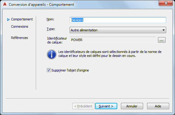

  3. Dans la boîte de dialogue Conversion d'appareils - Comportement, pour Nom, entrez un nom unique pour l'appareil et pour Type, sélectionnez le type d'appareil à créer.
    Conseil : La propriété Type de l'appareil peut se révéler utile lorsque vous devez modifier plusieurs objets du même type. Elle vous permet de sélectionner rapidement tous les objets du dessin, puis d'utiliser une commande de modification (par exemple LIGHTINGMODIFY) pour modifier uniquement les objets d'un type précis.
  4. Pour Identificateur de calque, cliquez sur pour ouvrir la boîte de dialogue Sélectionner un identificateur de calque, choisissez l'identificateur de calque à associer à l'appareil, puis cliquez sur OK.
    La liste des identificateurs de calque disponibles dépend de la norme de calque et du style d'identificateur de calque spécifié pour le dessin en cours.
    Remarque : Lorsque vous créez un appareil et un style d'appareil associé en suivant cette procédure, l'identificateur de calque défini pour chaque appareil détermine également l'identificateur de calque défini dans le style d'appareil.
  5. Cliquez sur Supprimer l'objet d'origine pour remplacer l'ancien objet par celui qui vient d'être converti.
  6. Cliquez sur Suivant.

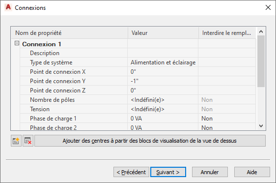

  7. Spécifiez les valeurs pour les connexions électriques de l'appareil :
    Pour... Action...
    entrer une description pour la connexion Tapez le texte dans la colonne Valeur de la ligne Description. Utilisez une phrase permettant d'identifier l'élément représenté par la connexion (par exemple, Alimentation normale).
    spécifier un type de circuit pour la connexion Sélectionnez un type de système pour Type de système.
    Remarque : Si vous choisissez Alimentation et éclairage, vous pouvez configurer d'autres propriétés de connexion, comme la tension et la charge.
    centrer la connexion sur l'appareil Cliquez sur Ajouter des centres à partir des blocs de visualisation de la vue de dessus.
    spécifier les valeurs X, Y et Z pour la connexion Tapez les valeurs pour Point de connexion X, Point de connexion Y et Point de connexion Z.
    ajouter une connexion Cliquez sur .
    supprimer une connexion Sélectionnez la connexion, puis cliquez sur .

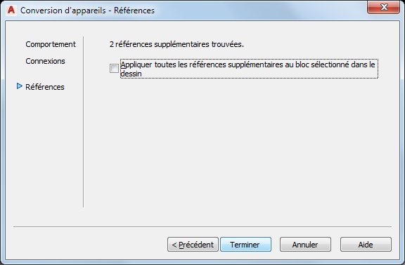

  8. Si le logiciel ne trouve aucun autre bloc ou aucune autre pièce du même type que celui que vous convertissez, cliquez sur Terminé pour convertir l'objet. Sinon, cliquez sur Suivant.
  9. Pour convertir les autres blocs ou pièces en appareils possédant les mêmes propriétés, sélectionnez Appliquer toutes les références supplémentaires au bloc sélectionné dans le dessin, puis cliquez sur Terminé.
