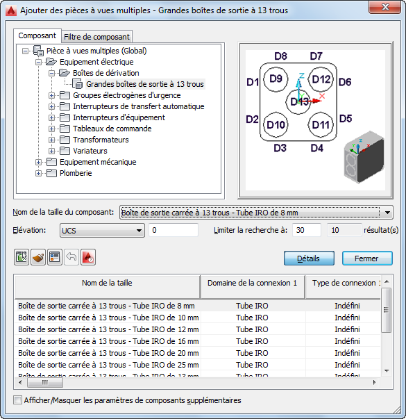

Les catalogues de composants de AutoCAD MEP 2024 toolset sont généralement organisés dans des dossiers de chapitres regroupés par composants connexes. Ces chapitres contiennent des familles de composants stockant différentes tailles de composant. Une famille de composants désigne un groupe de tailles de composants connexes. L'exemple suivant illustre l'organisation d'un catalogue de composants de tuyau.
Exemple de catalogue de composants de tuyau anglo-saxons américains

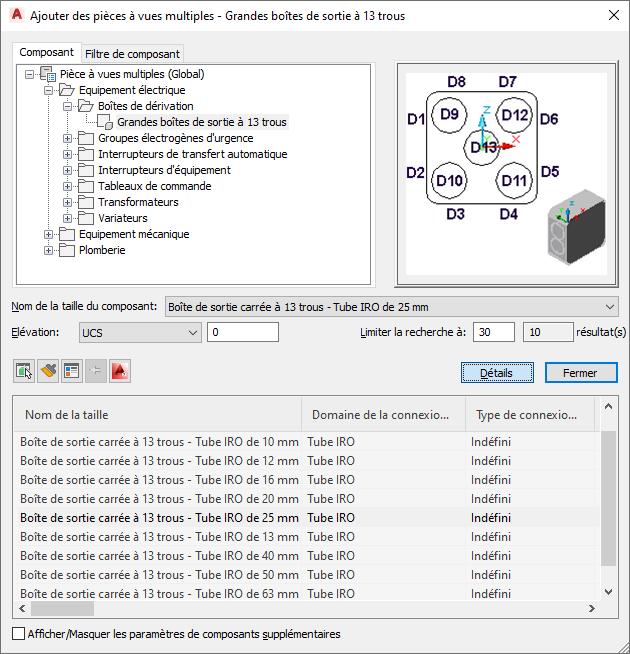

Les boîtes de dialogue d'ajout et de modification permettent d'explorer les catalogues de composants et d'accéder directement aux composants susceptibles d'être intégrés aux dessins. Lorsque vous sélectionnez un composant de catalogue, l'élément sélectionné correspond à une taille de composant spécifique définie dans une famille de composants.
Les boîtes de dialogue Ajouter des pièces à vues multiples et Modification de pièces à vues multiples contiennent également l'onglet Filtre de composant, qui permet de rechercher une taille de composant spécifique en spécifiant les propriétés des composants recherchés. Pour afficher les tailles de composant disponibles dans une famille de composants, cliquez sur le bouton Détails. Pour faciliter le processus de recherche, les tailles de composant disponibles s'affichent sous forme de tableau. Sélectionnez Afficher/Masquer les paramètres du composant supplémentaire pour afficher tous les paramètres dans le tableau.
