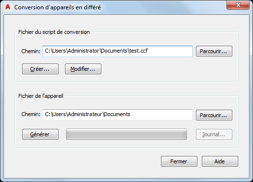

  1. Cliquez sur l'onglet Gérer groupe de fonctions Contenu MEP Conversion d'appareils en différé .
  2. Dans la boîte de dialogue Conversion d'appareils en différé, sous Fichier du script de conversion, cliquez sur Créer.

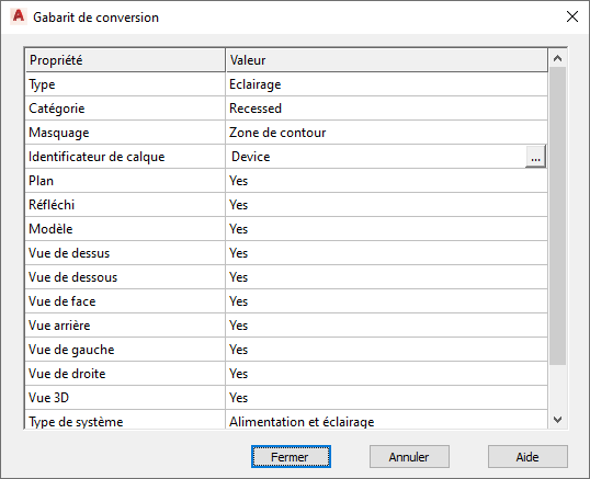

  4. Sous Gabarit de conversion, pour Chemin, spécifiez le gabarit de conversion, ou fichier CCT (gabarit de contenu personnalisé, Custom Content Template) à utiliser pour créer le script de conversion :
    Remarque : Grâce au gabarit de conversion, vous pouvez spécifier les valeurs par défaut des paramètres dans votre script de conversion. Une fois le script créé, vous pouvez personnaliser les paramètres comme vous le souhaitez.
    Pour... Action...
    créer un gabarit Cliquez sur Créer. Dans la zone Ouvrir un fichier, spécifiez l'emplacement du nouveau gabarit, puis tapez un nom de fichier. Cliquez sur Enregistrer. Dans la boîte de dialogue Gabarit de conversion, indiquez les valeurs des paramètres du gabarit. Cliquez sur Fermer pour retourner à la boîte de dialogue Script de conversion de l'appareil.
    utiliser un gabarit existant Cliquez sur Parcourir. Dans la zone Ouvrir un fichier, sélectionnez le gabarit existant et cliquez sur Ouvrir.
    Remarque : Pour modifier le gabarit avant de l'utiliser, cliquez sur Modifier. Dans la boîte de dialogue Gabarit de conversion, modifiez les valeurs des paramètres du gabarit. Cliquez sur Fermer pour retourner à la boîte de dialogue Script de conversion de l'appareil.

  6. Cliquez sur Générer.
  7. Une fois le script créé, cliquez sur Fermer pour revenir à la boîte de dialogue Conversion d'appareils en différé et créer les styles d'appareils.
