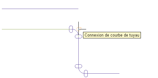

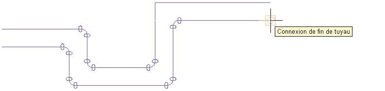

En ce qui concerne les coudes et les autres raccords à courbe, vous pouvez constater qu'une connexion de courbe du tuyau est affichée au niveau de l'intersection logique des traits d'axe de raccord. Vous avez ainsi la garantie que le tuyau est décalé correctement sur toute la longueur de la conduite.
