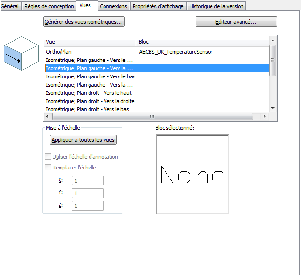

  2. Créez le style, de la manière décrite sous la rubrique Création de styles.
  3. Dans le volet gauche du gestionnaire des styles, accédez au style, sélectionnez-le et cliquez sur l'onglet Vues.
    Onglet Vues pour un style de symbole schématique existant
  4. Cliquez sur Générer des vues isométriques.

    Le logiciel crée les vues isométriques et les blocs de visualisation associés en fonction du bloc sélectionné pour la vue orthogonale (plan).
  9. Sélectionnez une vue, puis sous Mise à l'échelle, spécifiez comment redimensionner le bloc symbolique :
