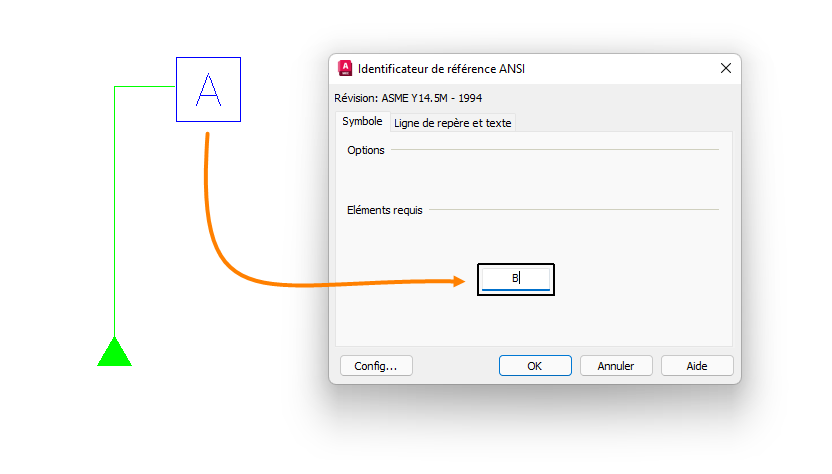

La variable système AMAUTOINCDATUMID détermine si l’incrémentation automatique est activée pour les identificateurs dans les symboles de référence et de fonction.
Valeur Description
0 ou désactivé Un seul caractère « A » majuscule est inclus dans la boîte de dialogue Symbole (AMDATUMID et AMFEATID). Vous pouvez accepter l’identificateur par défaut ou entrer manuellement l’identificateur requis pour des identificateurs supplémentaires, dupliqués ou personnalisés.
1 ou activé (valeur par défaut) L’identificateur auto-incrémenté est inclus dans la boîte de dialogue Symbole (AMDATUMID et AMFEATID). Vous pouvez accepter l’identificateur par défaut ou entrer manuellement l’identificateur si un identificateur dupliqué ou personnalisé est requis.
L’incrémentation automatique des identificateurs utilise des caractères alphabétiques majuscules commençant par A, B, C, et ainsi de suite. Des caractères spécifiques sont omis en fonction de la norme de dessin et de la révision de la norme en cours.
