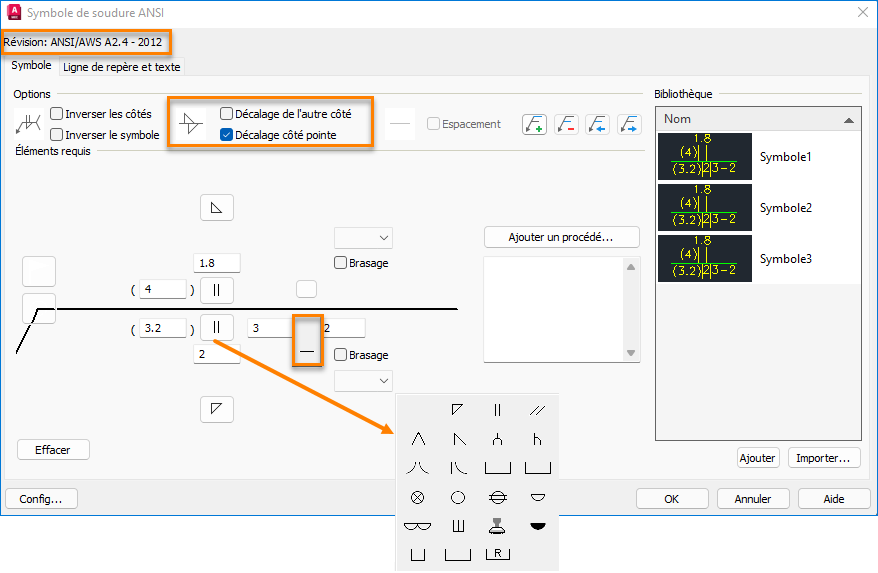

Symbole de soudure – Les types de soudures de bords en U et en demi-U de la norme ANSI ne se chevauchent plus.
