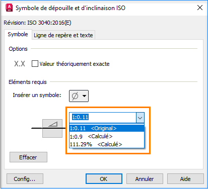

Dans les versions précédentes d’AutoCAD Mechanical, le symbole de dépouille et d’inclinaison calculait automatiquement l’angle de dépouille ou d’inclinaison d’un objet et insérait un symbole unique. Vous pouvez insérer le symbole avec ou sans le calcul de l’angle de dépouille ou d’inclinaison des objets sélectionnés. Une fois l’objet dépouille ou inclinaison modifié, le calcul n’est pas mis à jour. Il n’y a pas non plus d’indication que le symbole attaché est la valeur calculée correcte.
Dans le jeu d’outils AutoCAD Mechanical 2024, les symboles de dépouille et d’inclinaison sont calculés automatiquement de manière dynamique lors de la création ou de la modification du symbole. Le calcul de la dépouille et de l’inclinaison est toujours conservé lorsque vous sélectionnez une ligne de base pour le calcul. Vous pouvez choisir de ne pas créer de symboles de calcul ou de modifier manuellement la valeur calculée lorsque vous créez ou modifiez le symbole. Le texte <Original> s’affiche en regard du taux de dépouille et d’inclinaison.
Remarque : Le comportement de calcul automatique dynamique est applicable à toutes les révisions et normes de dépouille et d’inclinaison.
