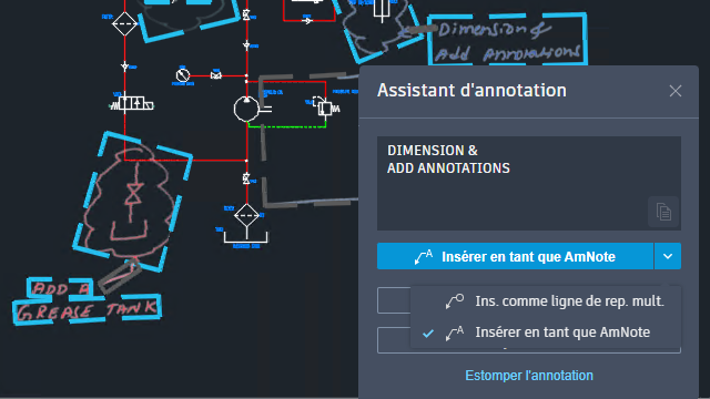

AMNOTE : les performances sont améliorées lors de la sélection de plusieurs objets de note de ligne de repère et de la navigation dans la palette Propriétés.

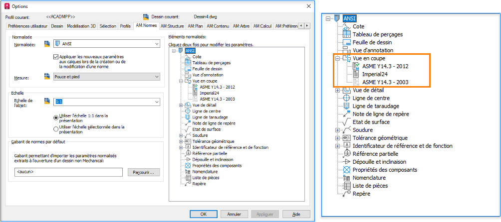

Contenu normalisé
  • Le canal ANSI MC/C possède désormais la pente correcte pour l’aile.
  • Les (nouvelles) normes JIS B 1602 et JIS B 1603 prennent désormais en charge l’angle de pression de 45°.

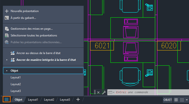

  • Amélioration des performances de changement de présentation
