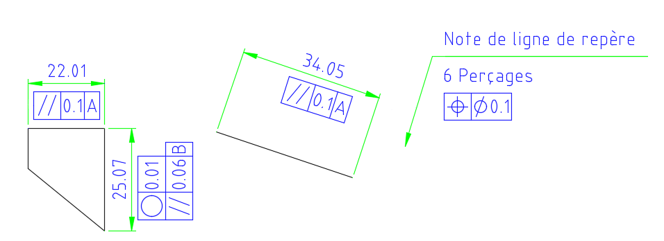

Vous pouvez créer des symboles de tolérancement géométrique associés au texte des cotes, des perçages, des notes de filetage et des lignes de repère. Les symboles de tolérancement géométrique sont également positionnés conformément aux normes de dessin internationales.
La commande de tolérancement géométrique (AMFCFRAME) a été améliorée pour permettre la sélection du texte d’une annotation existante. Lorsque le texte d’une annotation existante (texte de note de cote, de perçage et de taraudage) est sélectionné, l’aperçu du symbole est automatiquement placé sous le texte sélectionné. Le texte est positionné en fonction de l’alignement du texte sélectionné.
