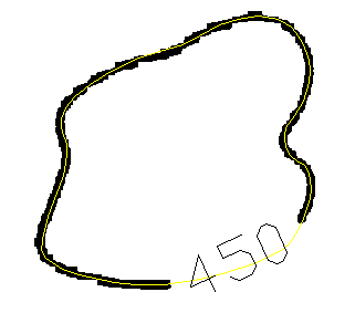

Il est possible d'utiliser le suivi de courbe de niveau pour vectoriser une courbe de niveau et la commande vtext pour convertir l'étiquette de texte qui lui est associée.
| Le suivi de courbe de niveau vectorise les courbes de niveau. |

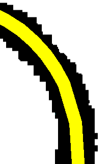

Vue agrandie du nouveau vecteur. |
VText vectorise du texte. |
