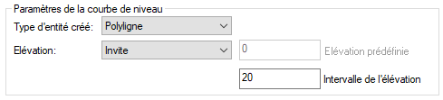

Sur le ruban, cliquez sur l'onglet Outils Raster groupe de fonctions Vectoriser et reconnaître le texte outil de lancement de boîte de dialogue () pour ouvrir la boîte de dialogue Options de Raster Design. Cliquez sur l'onglet Outils vectoriels - Paramètres généraux. Dans la zone Méthode de suppression, cliquez sur Effacement.
Cliquez sur l'onglet Outils vectoriels - Suivi de ligne. Dans la zone Paramètres de la courbe de niveau, sélectionnez Type d'entité créé: Polyligne et réglez l'intervalle de l'élévation sur 20. Cliquez sur OK.
Une fois ces paramètres définis, lorsque vous tracez une courbe de niveau raster, celle-ci est remplacée par une polyligne vectorielle et les données raster d'origine sont supprimées.
