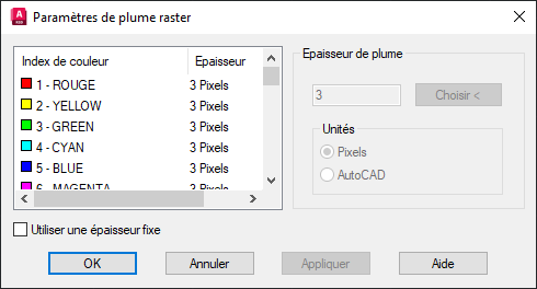

Lorsque vous fusionnez des vecteurs, vous pouvez choisir des épaisseurs de plumes raster dans la boîte de dialogue Paramètres de plume raster.
Les plumes raster appliquent une épaisseur de ligne spécifiée aux entités vectorielles lorsque vous les fusionnez dans l'image. Les épaisseurs de ligne dépendent de la couleur des entités.
