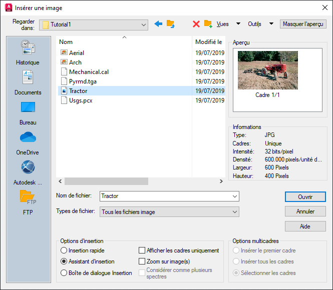

Il est possible d'insérer autant d'images raster que vous le souhaitez dans un dessin AutoCAD. Lorsque vous insérez une image, celle-ci est placée dans un cadre. Parallèlement, un lien est créé entre le dessin et le fichier image.
Lorsque vous insérez une image à l'aide de la commande Insérer du AutoCAD Raster Design toolset, vous pouvez afficher un aperçu de l'image et des informations telles que le type de fichier, l'intensité de la couleur et la densité. La colonne des dossiers, à gauche de la boîte de dialogue Insérer une image, est appelée liste des emplacements. Elle contient des raccourcis vers les dossiers locaux, tels que le bureau ou les documents.
Il est essentiel qu'une image insérée soit corrélée dans le dessin. La corrélation est simplement un moyen de positionner l'image à l'aide des coordonnées connues. Si vous souhaitez afficher l’image, vous devez également lui affecter une palette des couleurs, qui spécifie comment utiliser les couleurs disponibles pour visualiser les données d’images.

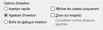

Lors de l'étape d'insertion, vous avez le choix entre trois méthodes de configuration pour l'image insérée :
Au cours de l'insertion, vous pouvez modifier certains attributs, tels que l'échelle de l'image, la couleur du cadre de l'image et la couleur de premier plan des images à deux tons. Pour plus d'informations, voir Insertion d'images.
