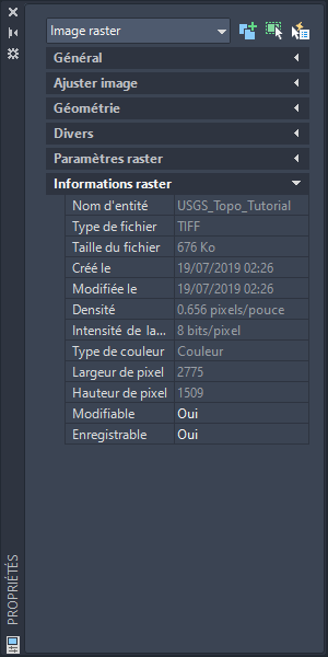

  5. Accédez au bas de la liste des propriétés.
    Cet exemple montre l'aspect de la palette Propriétés lorsqu'une image raster est sélectionnée. Les données de l'image apparaissent dans la section Informations Raster, à la fin de la liste des propriétés.
  6. Afficher l'état de modification d'une image
  7. Cliquez sur la ligne Modifiable, puis cliquez sur , à l'extrémité de la ligne.
    La boîte de dialogue Etat de modification indique que cette image peut être modifiée et enregistrée. Lorsqu'une image ne peut être modifiée ou enregistrée, vous pouvez ouvrir la boîte de dialogue Etat de modification pour connaître les raisons du problème.
  8. Cliquez sur Fermer.
