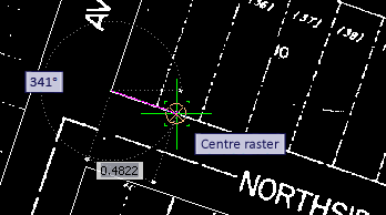

  36. Cliquez sur l'extrémité de la ligne de vecteur au coin d'Elmhurst et de Northside, puis déplacez le curseur le long de Northside sur une courte distance.
    Si deux invites numériques s'affichent en même temps, telles que la longueur et l'angle, celle mise en surbrillance indique que vous pouvez saisir une valeur numérique.
  37. Appuyez sur la touche de tabulation pour mettre en surbrillance l'autre invite et répétez l'opération pour revenir à l'invite précédente. Arrêtez-vous sur l'invite relative à l'angle.
  38. Tapez 342, valeur correspondant à 90° par rapport à l'angle d'Elmhurst (252°), puis appuyez sur la touche de tabulation pour saisir la longueur.
    L'angle est à présent verrouillé sur 342.
  39. Faites glisser le curseur vers le côté d'Oak Place, cliquez sur le côté raster de la rue, puis suivez cette ligne en direction du nord-est, vers la voie sans issue.
  40. A l'invite du coin raster, cliquez une fois pour marquer l'extrémité, puis cliquez avec le bouton droit de la souris et choisissez Entrer.
