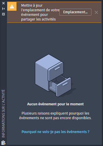

  3. Si la palette Informations sur l’activité n’est pas ouverte, cliquez sur l’onglet Affichage > groupe de fonctions Historique > Informations sur l’activité. Trouver

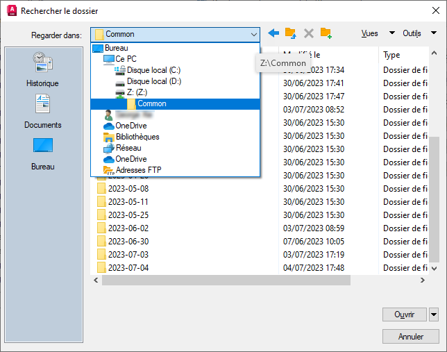

  4. Cliquez sur Emplacement dans la palette Informations sur l’activité.
  5. Recherchez et sélectionnez un emplacement que vous partagez avec vos collaborateurs pour suivre les événements de dessin.
    Dans cet exemple, il y a un lecteur réseau interne mappé à Z: avec un dossier Common sous celui que je sélectionne pour mon emplacement partagé.
  6. Cliquez sur Ouvrir.

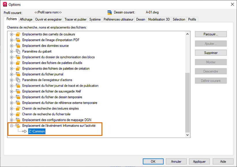

  7. Remarque : Si l’option Emplacement n’est pas disponible dans la palette Informations sur l’activité, effectuez les opérations suivantes :
    1. Cliquez sur le bouton du menu de l’application  > Options.
    2. Dans l’onglet Fichiers, cliquez sur le signe plus (+) à gauche de l’emplacement de l’événement Informations sur l’activité pour développer le nœud.
    3. Sélectionnez le chemin d’accès au fichier courant, cliquez sur Parcourir, puis sélectionnez l’emplacement partagé.
    4. Cliquez sur OK.
    Remarque : Si l’emplacement de l’événement est modifié ultérieurement, des événements de dessin peuvent être perdus.

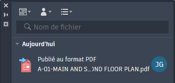

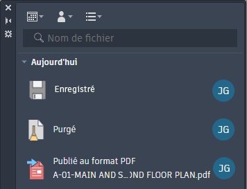

  2. Cliquez sur Tracer, sélectionnez un traceur ou un périphérique de sortie PDF, puis cliquez sur OK. Trouver
    L’événement publié s’affiche dans la palette Informations sur l’activité.
    Remarque : L’événement publié spécifique dépend du périphérique de sortie sélectionné.

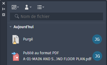

  3. Cliquez sur Purger, sélectionnez Tous les éléments, puis cliquez sur Purger tout. Trouver
    L’événement purgé s’affiche dans la palette.
  4. Dessinez une géométrie, par exemple, des cercles et des lignes.
  5. Enregistrez le dessin.
    L’événement enregistré s’affiche dans la palette.

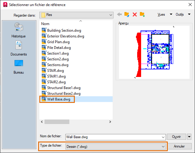

  3. Cliquez sur l’onglet Insertion > groupe de fonctions Référence > Attacher. Trouver
  4. Vérifiez que le type de fichier est défini sur Dessin (*.dwg), recherchez et sélectionnez le fichier Wall Base.dwg. Cliquez sur Ouvrir.

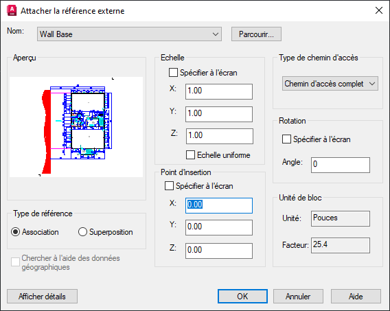

  5. Utilisez les paramètres indiqués dans l’image suivante et cliquez sur OK dans la boîte de dialogue Associer la référence externe.

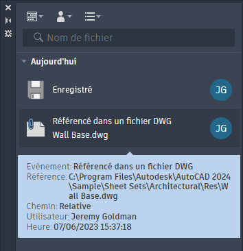

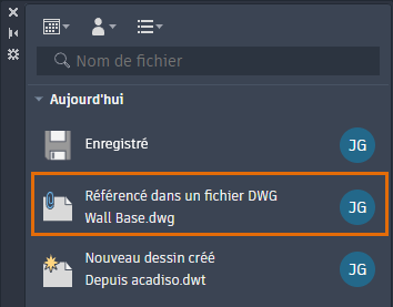

    L’événement Référencé dans un fichier DWG est ajouté à la palette.
  7. Pour afficher les détails de l’événement dans la palette, placez le curseur sur celui-ci.

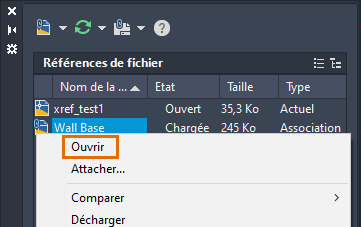

  8. Cliquez sur l’onglet Vue > groupe de fonctions Palettes > Références externes. Trouver
  9. Dans la palette des références externes, sélectionnez la référence de base du mur ou le fichier de dessin que vous avez attaché.
  10. Cliquez avec le bouton droit de la souris et choisissez Ouvrir.
    Le dessin s’ouvre et la palette Informations sur l’activité affiche les événements du dessin.
  11. Pour afficher les détails de l’événement Référencé par un autre fichier DWG, placez le curseur sur celui-ci.

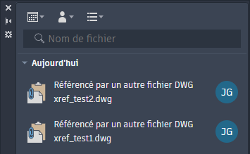

    Nous allons maintenant associer le même dessin à un deuxième dessin pour bien comprendre l’utilité de cette option.
  12. Commencez un nouveau dessin et enregistrez-le sous le nom xref_test2.dwg.
  13. Associez le même dessin en tant que Xréf, comme dans les étapes précédentes.
  14. Basculez sur le dessin référencé, dans mon cas Wall Base.dwg.
    Lorsque vous ouvrez un dessin, un événement s’affiche pour chaque dessin qui fait référence au dessin ouvert.
Remarque : Une fois les événements de tous les collaborateurs suivis par les informations sur l’activité, il vous est facile de voir quels dessins font référence à un dessin particulier avant d’y apporter des modifications.

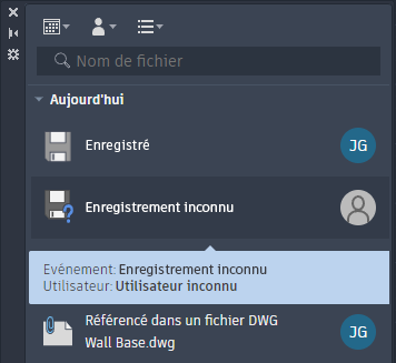

  4. Cliquez sur l’onglet Début > groupe de fonctions Calques > Propriétés du calque. Trouver
  5. Modifiez la visibilité de n’importe quel calque et enregistrez le dessin.
  6. Fermez le dessin et revenez à AutoCAD 2024.
  7. Ouvrez xref_test2.dwg.
    La palette Informations sur l’activité affiche un événement d’enregistrement inconnu.

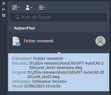

Dans cette section, nous allons utiliser l’explorateur de fichiers pour renommer le fichier xref_test2.dwg et voir quel type d’événement est affiché dans la palette Informations sur l’activité.
  1. Ouvrez l’Explorateur de fichiers.
  2. Accédez à l’emplacement où vous avez enregistré votre fichier xref_test2.dwg.
  3. Sélectionnez le fichier, cliquez avec le bouton droit de la souris et choisissez Renommer.
  4. Entrez xref_test2-newname.dwg.
  5. Revenez à AutoCAD et ouvrez le fichier xref_test2-newname.dwg.
    Informations sur l’activité affiche un nouvel événement, Fichier renommé.
  6. Placez le curseur sur l’événement pour en afficher les détails, dont le nom d’origine du fichier.

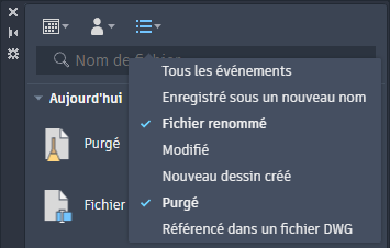

Par type d’événement

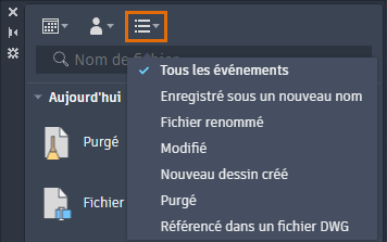

  1. Cliquez sur le menu déroulant Filtre d’événements.
    Le menu Filtre d’événements contient uniquement les événements du dessin courant.
  2. Sélectionnez chaque type d’événement que vous souhaitez afficher.
    Chaque fois que vous cliquez sur un type d’événement, il est activé et désactivé.
  3. Pour afficher tous les types d’événements, sélectionnez Tous les événements.

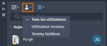

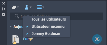

Par utilisateur
  1. Cliquez sur le menu déroulant Filtre d’utilisateur.
    Le menu Filtre d’utilisateur contient uniquement les utilisateurs qui ont enregistré des événements dans le dessin courant.
  2. Sélectionnez le nom de chaque utilisateur pour afficher ses événements.
    Chaque fois que vous cliquez sur le nom d’un utilisateur, ses événements sont activés et désactivés.
  3. Pour afficher les événements de tous les utilisateurs, sélectionnez Tous les utilisateurs.

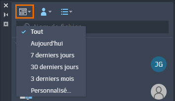

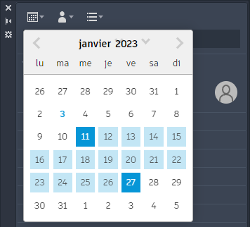

Par date
  1. Cliquez sur le menu déroulant Filtre de date
    Vous pouvez choisir parmi les options disponibles ou sélectionner Personnalisé pour définir une plage de dates.

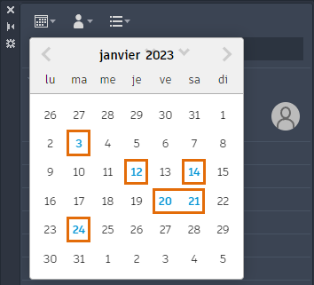

  2. Sélectionnez Personnalisé.
    Les dates contenant des événements sont affichées en bleu.
  3. Pour sélectionner une plage de dates, sélectionnez d’abord la date la plus ancienne, puis la date la plus récente. Cliquez en dehors du calendrier pour appliquer la plage de dates.
  4. Pour afficher les événements indépendamment de la date, sélectionnez Tout dans le menu déroulant Filtre de date.
