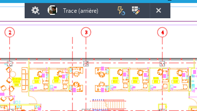

Graphiques 2D : vous trouverez ci-dessous une liste des améliorations apportées au système graphique 2D.
  • Les performances de la fonction panoramique ont été améliorées pour les dessins contenant des images raster ou des objets de nettoyage.
  • Les performances d'affichage ont été améliorées pour l'arrière-plan du tracé, l'importation d'annotations et l'assistant d'annotations, ainsi que pour l'outil ViewCube.
  • Amélioration des performances de changement de présentation
