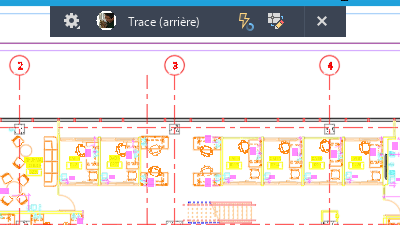

L’assistant d’annotations peut désormais détecter et identifier les annotations dans les fichiers PDF aplanis.
L’icône d’assistant d’annotations de la barre d’outils Tracé indique que l’assistant d’annotations est en train de détecter des annotations.
