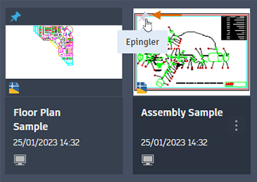

Mises à jour des dessins récents

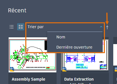

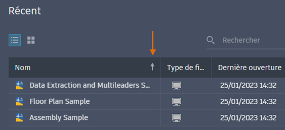

La liste des dessins récents utilise des miniatures plus petites pour permettre l'affichage de plusieurs dessins. Vous pouvez désormais trier et rechercher les dessins récents dans les vues sous forme de grille et de liste.
Trier et rechercher

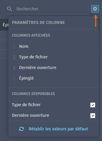

Personnalisation de la vue sous forme de liste

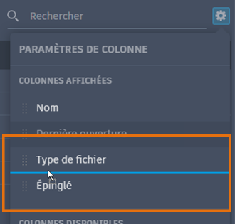

- Dans la vue sous forme de liste, vous pouvez personnaliser les en-têtes de colonne en cliquant sur Paramètres. Les colonnes Nom et Épinglé sont persistantes ;
- Faites glisser pour modifier l'ordre des colonnes.

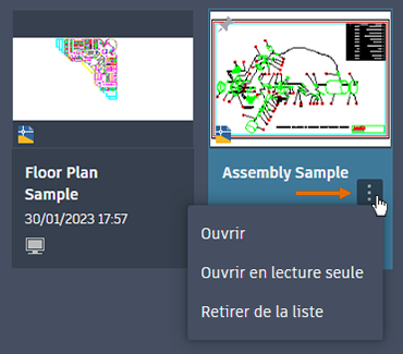

- L'icône de punaise s'affiche désormais dans le coin supérieur gauche lorsque vous placez le curseur sur la miniature d'un dessin.
- L'icône du menu ouvert s'affiche lorsque vous placez le curseur sur une miniature de dessin. Cliquez pour afficher les options dans le menu.

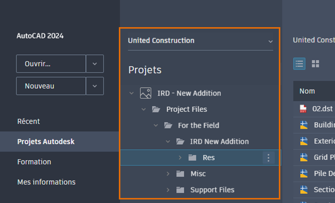

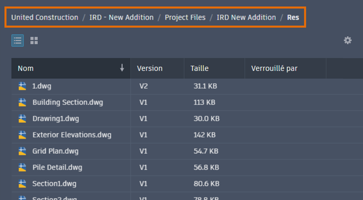

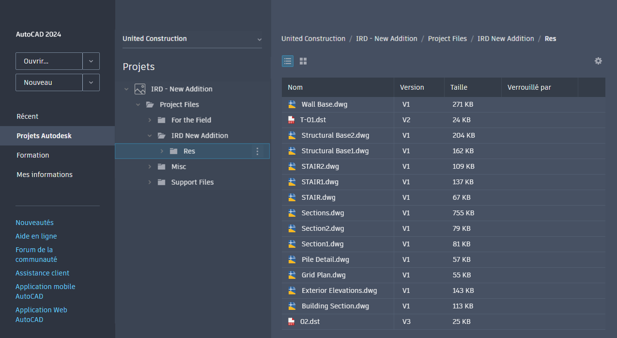

Mises à jour des projets Autodesk
- L'onglet Autodesk Docs a été renommé Projets Autodesk.
- Après avoir sélectionné Projets Autodesk, un nouveau volet s'affiche avec un sélecteur de hub et l'arborescence des chemins du projet.
- Au-dessus de la liste des dessins du projet, des chemins de navigation s'affichent pour le chemin du projet courant.
