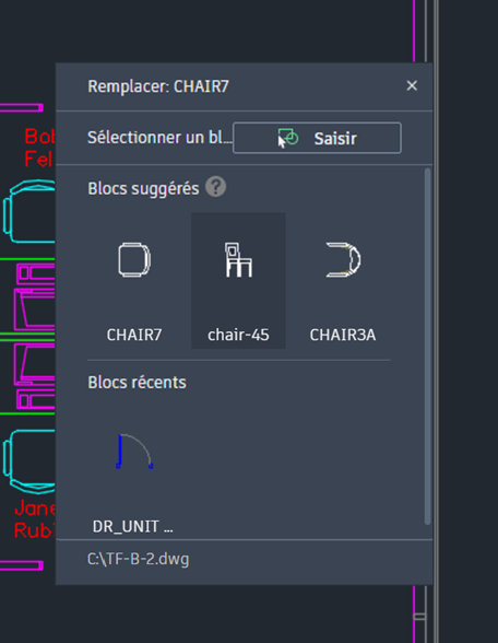

Blocs intelligents : remplacement
Remplacez les références de bloc spécifiés en les sélectionnant à partir d'une palette de blocs similaires suggérés.
Lorsque vous sélectionnez des références de bloc à remplacer, le produit vous propose des blocs similaires parmi lesquels vous pouvez choisir.
L'échelle, la rotation et les valeurs d'attributs du bloc d'origine sont conservées lorsque les références de bloc sont remplacées.
Nouvelles commandes
REMPLACERBLOC : remplace les références de bloc spécifiées par un bloc que vous sélectionnez dans une liste de blocs suggérés.
-REMPLACERBLOC : sur la ligne de commande, remplace les références de bloc spécifiées par un bloc que vous sélectionnez dans la liste des blocs suggérés.
OPTIONSDONNEESBLOC : affiche la boîte de dialogue Consentement à la collecte de données.
Nouvelles variables système
BLOCKSDATACOLLECTION : détermine si les données de contenu utilisées lors du remplacement de bloc sont envoyées au service de collecte de données.
