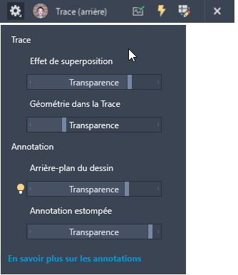

De nouveaux paramètres sont disponibles dans le menu déroulant Paramètres de la barre d'outils de la fonction Tracé.
Effet de superposition.Contrôle l'opacité de la superposition de papier calque. Plus la valeur est basse, plus le papier calque est transparent. Le curseur Effet de superposition modifie la variable système TRACEPAPERCTL.
Géométrie de tracé. Détermine la quantité d'estompage de la géométrie de tracé en arrière-plan. Lorsque la commande TRACEENAVANT est activée, la géométrie du dessin est affectée. Lorsque la commande TRACEENARRIERE est activée, la géométrie du tracé est affectée. Le curseur Géométrie de tracé modifie la variable système TRACEFADECTL.
Arrière-plan du dessin. Lorsqu'une annotation numérique est active, contrôle la transparence de l'annotation importée superposée sur le dessin. Plus la valeur est faible, plus la superposition est transparente. Le curseur Arrière-plan du dessin modifie la variable système MARKUPPAPERTRANSPARENCY.
Annotation estompée. Lorsqu'une annotation numérique est active, contrôle la transparence des annotations estompées. Plus la valeur est faible, plus l'annotation est visible. Le curseur Annotation estompée modifie la variable système TRACEMARKUPFADECTL.
