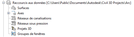

Les figures illustrent le regard créé par le modèle de projet par défaut.
Modèle de projet de raccourcis : icônes d'arborescence du prospecteur
Modèle de projet de raccourcis : dossier de travail

Le chemin du dossier des raccourcis aux données actuel (également appelé dossier du projet) est spécifié sur le noeud Raccourcis aux données dans l'onglet Prospecteur de la fenêtre d'outils.
