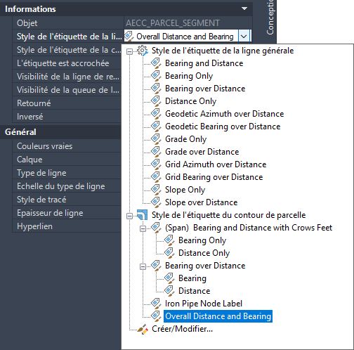

Vous pouvez également accéder à l'éditeur du style d'étiquette depuis la palette de propriétés AutoCAD en sélectionnant Créer/Modifier dans la liste déroulante du style disponible. Dans la boîte de dialogue de gestion des styles d'étiquettes, sélectionnez Modifier la sélection actuelle.
Les menus déroulants de sélection du style de la palette de propriétés AutoCAD permettent de modifier plusieurs propriétés des étiquettes placées dans le dessin. Il s'agit d'une méthode pratique permettant de modifier des styles d'étiquette sans passer par l'onglet Paramètres de la fenêtre d'outils.
Dans l'exemple suivant, notez qu'en plus des styles de l'étiquette de contour de parcelle, le style de l'étiquette de la ligne générale est disponible lors de la modification d'une étiquette de ligne de parcelle.
Liste des styles d'étiquette disponibles dans la palette de propriétés AutoCAD
