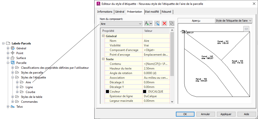

Les étiquettes d'aire de parcelle apparaissent dans le dessin comme elles apparaissent dans l'aperçu de l'Editeur du style d'étiquette
Vous pouvez créer et enregistrer des jeux d'étiquettes pour les axes, les lignes de profil en long et les lignes de profil en travers afin d'appliquer plusieurs types d'étiquette en une seule opération. Par exemple, un jeu d'étiquettes d'axe peut contenir des étiquettes au niveau des abscisses curvilignes principales, des abscisses curvilignes secondaires et des points de géométrie.
Les étiquettes peuvent inclure du texte, des blocs, des lignes, des marques et des lignes de repère. Vous pouvez créer des étiquettes et afficher un aperçu de leur apparence dans la boîte de dialogue Editeur du style d'étiquette, comme indiqué dans l'illustration suivante.
Prévisualisation du style d'étiquette personnalisé pour l'aire de parcelle

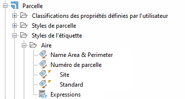

Dans l'arborescence des paramètres de la fenêtre d'outils, les ensembles Styles de l'étiquette contiennent un ou plusieurs types de styles d'étiquette qui représentent un aspect unique de l'objet qui l'utilise. L'illustration suivante représente la hiérarchie de l'ensemble de styles d'étiquette, des types de style d'étiquette et des styles d'étiquettes individuels :
Ensemble de types de styles d'étiquette de l'aire de la parcelle
Chaque type d'étiquette comporte un style Standard. Les gabarits de dessin d'Autodesk Civil 3D contiennent également plusieurs autres styles d'étiquettes que vous pouvez utiliser.
