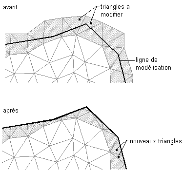

La case à cocher Ligne de modélisation de la boîte de dialogue Ajouter des limites de contour permet de spécifier si une limite de contour utilise ou non des lignes de modélisation lors de sa création.
Lorsque vous créez une limite de contour avec des lignes de modélisation le long de ses bords, les bords des triangles sont coupés au point d'intersection avec la limite de contour :

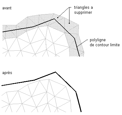

Si vous créez une limite de contour sans lignes de modélisation le long de cette dernière, seuls les triangles qui sont à l'intérieur ou à l'extérieur de la limite de contour sont concernés :
