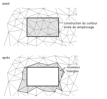

Autodesk Civil 3D prend en charge les types de limites de contour suivants :
Une limite de contour extérieure créée à l'aide des lignes de modélisation :
Une limite de contour masquée créée à l'aide des lignes de modélisation :
