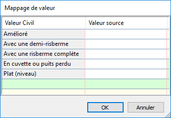

- Dans le champ Mappage de valeur, cliquez sur  pour ouvrir la boîte de dialogue du même nom. pour ouvrir la boîte de dialogue du même nom.Pour chaque valeur Civil répertoriée, vous pouvez entrer une valeur source qui a été assignée à l’attribut ArcGIS. Si la valeur source est trouvée pour un composant dans la source, la valeur Civil sera appliquée à ce composant.
		 Vous pouvez inclure plusieurs valeurs en les séparant par un point-virgule : Bouche d’égout;Arrivée d’eau;Exutoire. Les entrées ne sont pas sensibles à la casse.
- Cliquez sur OK pour revenir à la boîte de dialogue Mappage de schémas.

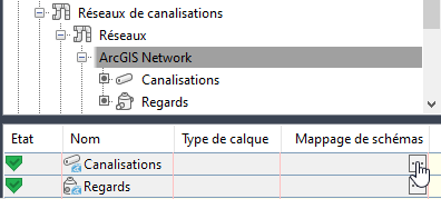

 Pour configurer le mappage de schémas du réseau de canalisations après l’importation de données ArcGIS dans un dessin
  Vous pouvez également accéder à la boîte de dialogue Mappage de schémas à partir de la vue des éléments du Prospecteur.
  Les modifications que vous apportez au mappage de schémas après avoir créé le réseau de canalisations seront appliquées aux canalisations et regards du dessin.
  -  Dans l’onglet Prospecteur de la fenêtre d’outils, cliquez sur le réseau ArcGIS importé dans le dessin à l’aide d’Autodesk Connector for ArcGIS.
- Dans la vue des éléments du Prospecteur, cliquez sur  dans le champ Mappage de schémas de la vue des éléments pour afficher la boîte de dialogue Mappage de schémas. dans le champ Mappage de schémas de la vue des éléments pour afficher la boîte de dialogue Mappage de schémas.
- Suivez les étapes 2 à 8 de la procédure ci-dessus.
