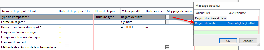

L’exemple suivant montre comment utiliser la boîte de dialogue Mappage de valeur afin de mapper les valeurs source d’un attribut « Structure_type » et de les importer dans Civil 3D en tant que regards de visite.
Les propriétés disponibles dans Civil 3D en tant que type de composant sont Regard d’arrivée et de sortie d’eau et Raccordement.
Si vous souhaitez importer des bouches d’égout, des arrivées d’eau et des exutoires en tant que types de composant de raccordement, vous pouvez configurer le mappage de valeur pour le type de composant. Si, par exemple, les valeurs d’attribut Bouche d’égout, Arrivée d’eau et Exutoire ont été spécifiées dans les données ArcGIS pour indiquer le type de regard, vous pouvez entrer ces valeurs dans la boîte de dialogue Mappage de valeur.
Vous pouvez inclure plusieurs valeurs en les séparant par un point-virgule. Par exemple, Bouche d’égout;Arrivée d’eau;Exutoire. Les entrées ne sont pas sensibles à la casse.
