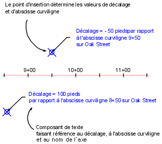

Le point d'insertion d'une étiquette de note peut permettre d'identifier des données de texte référencé en fonction de l'emplacement. Par exemple, dans l'illustration suivante, le point d'insertion détermine les valeurs d'abscisse curviligne et de décalage qui apparaissent dans l'étiquette.
Ce composant doit être configuré comme suit dans l'éditeur du composant de texte :
Décalage = <[Décalage(Uft|P3|RN|Sn|OF|AP)]> pieds
à partir de l'abscisse curviligne <[Valeur de l'abscisse curviligne(Uft|FS|P2|RN|AP|Sn|TP|B2|EN|W0|OF)]> sur <[Nom(CP)]>
