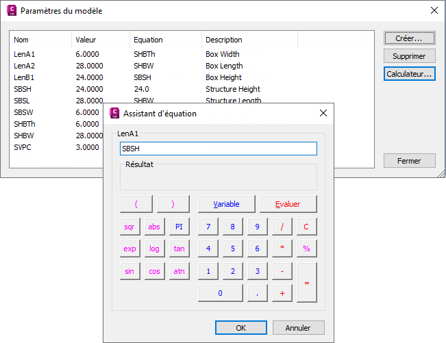

- Pour modifier la valeur par défaut, ou pour spécifier une valeur calculée pour la longueur du composant, dans le navigateur de composants, développez Paramètres du modèle, cliquez sur une cote de longueur avec le bouton droit de la souris, puis cliquez sur Modifier. La boîte de dialogue Paramètres du modèle apparaît.
- Cliquez deux fois sur la valeur de la colonne Equation d'un paramètre du modèle (par exemple LenB1). Vous pouvez ensuite entrer une valeur ou une équation pour spécifier la longueur du composant. Conseil :  Cliquez sur Calculateur pour accéder à l'Assistant d'équation.
