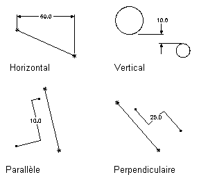

Peut être définie pour des paires de géométries de tous types. Définit une valeur entre deux objets dans une direction horizontale. La valeur d'une cote de distance ne peut pas être négative.
Peut être définie pour des paires de géométries de tous types. Définit une valeur entre deux objets dans une direction verticale. La valeur d'une cote de distance ne peut pas être négative.
Peut être définie pour des paires de géométries de tous types. Définit une valeur entre deux objets dans une direction parallèle. La valeur d'une cote de distance ne peut pas être négative.
Peut être définie pour des paires de géométries de tous types. Définit une valeur entre deux objets dans une direction perpendiculaire. La valeur d'une cote de distance ne peut pas être négative.
