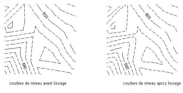

Le lissage de surface produit des courbes de niveau ajustées et sans chevauchement :
