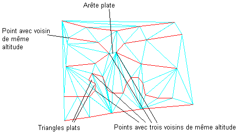

L'utilitaire recherche tout point de surface qui se situe sur une courbe de niveau. Pour chaque point, l'utilitaire compte le nombre de points adjacents (c'est-à-dire les points auxquels il est relié par un bord ou un point situé sur le côté opposé d'un triangle auquel il appartient) de même altitude. Si le nombre de points voisins à même altitude est de un, le message “La courbe de niveau se termine à [x,y,z]” s'affiche dans le Visualiseur d'événements. Si le nombre de points voisins à même altitude est supérieur à deux, le message “Plusieurs courbes de niveau à [x,y,z]” s'affiche dans le Visualiseur d'événements. Dans le deuxième cas, si le point est sur le bord de la surface, le message “Plusieurs courbes de niveau sur le bord à [x,y,z]” s'affiche.
La condition "La courbe de niveau se termine à" peut signifier qu'un espacement dans les données de courbe de niveau était trop important pour que le processus de triangulation relie les extrémités à un bord. Vous pouvez remplir cet espacement en créant et en ajoutant une ligne de rupture qui relie les extrémités.
La condition relative à plusieurs courbes de niveau, se produisant lorsqu'un point possède plus de deux points voisins de même altitude, correspond habituellement à une aire plane de la surface. Lorsque cette condition est détectée, vous pouvez utiliser l'opération Réduire les aires planes pour résoudre le problème. Si le point se trouve sur un bord de la surface, l'aire plane peut simplement être un artefact accidentel du processus de triangulation. Vous pouvez supprimer ces triangles non souhaités à l'aide de l'opération Supprimer une ligne ou en ajoutant un masquage de la limite de contour.
