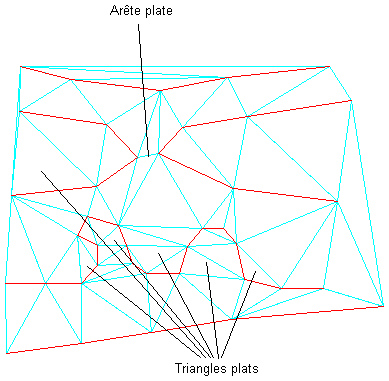

L'illustration suivante montre une surface avec des aires planes dont les triangles (couleur cyan) d'une surface sont créés à partir des lignes de courbe de niveau en rouge. Certaines des triangles et des bords plats sont indiqués :
Ces aires planes représentent les inexactitudes de la surface. Lorsque les courbes de niveau d'une telle surface s'affichent, elles peuvent ne pas concorder avec les données des courbes de niveau initiales au niveau des aires planes. Par ailleurs, les courbes de niveau affichées peuvent éventuellement contenir des points avec trois segments de courbes de niveau au lieu des deux segments prévus. Utilisez l'opération Réduire les aires planes pour détecter et éliminer les triangles ayant trois points à la même altitude et les bords reliant les points sur des courbes de niveau de données différentes à la même altitude.

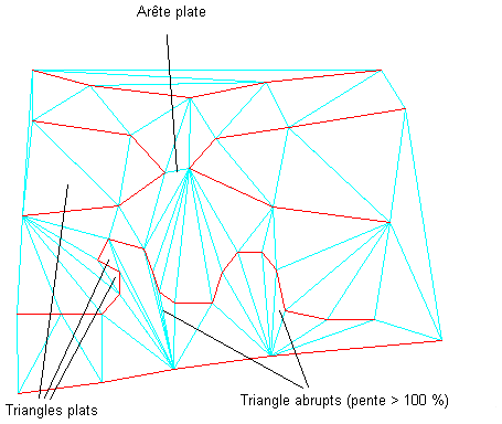

Cette option analyse la surface et recherche un triangle plat partageant un bord qui ne soit pas celui d'une courbe de niveau avec un triangle non plat. Si les deux triangles forment un quadrilatère convexe, le bord en commun est échangé, créant ainsi deux triangles non plats. Il peut en résulter la création d'autres triangles plats partageant des bords autres que ceux d'une courbe de niveau avec des triangles non plats. Ces bords seront, à leur tour, échangés si cela est possible. Le processus continue jusqu'à ce qu'aucun échange ne soit possible.
Cette commande inverse la direction d'une ligne triangulée entre quatre points de surface adjacents. Pour effectuer cette opération, vérifiez que la visibilité des points est activée pour le style de la surface.
Pour plus d'informations, reportez-vous à la rubrique A propos des styles et de l'affichage des surfaces.
Après l'exécution de l'option, la taille de surface reste inchangée et la surface contient le même nombre de points et de triangles.

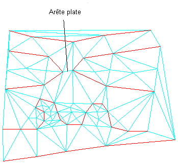

L'illustration suivante présente la même surface après application des options Ajoutant des points aux bords des triangles plats et Ajoutant des points aux bords plats. Un total de 28 points a été ajouté à la surface.

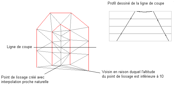

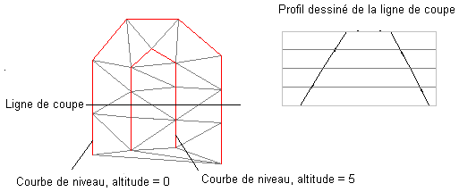

L'exemple suivant illustre une surface générée pour une arête dans laquelle l'extrémité d'une courbe de niveau ouverte se trouve près du bord de la surface sans pour autant être placée dessus. Les courbes de niveau sont ajoutées au modèle de la surface sans qu'une option Réduire les aires planes en ne soit spécifiée. Avec spécification d'options :
Si vous exécutez l'opération Réduire les aires planes avec l'option Ajoutant des points aux bords des triangles plats, vous obtenez les résultats suivants :
Ces résultats sont générés car l'interpolation NNI utilise des points proches pour déterminer l'altitude qui convient pour un nouveau point. Etant donné que toutes les altitudes voisines sont inférieures à celles du triangle plat, les altitudes inférieures à celle du triangle plat sont sélectionnées pour les points ajoutés, entraînant la plongée dans l'arête.

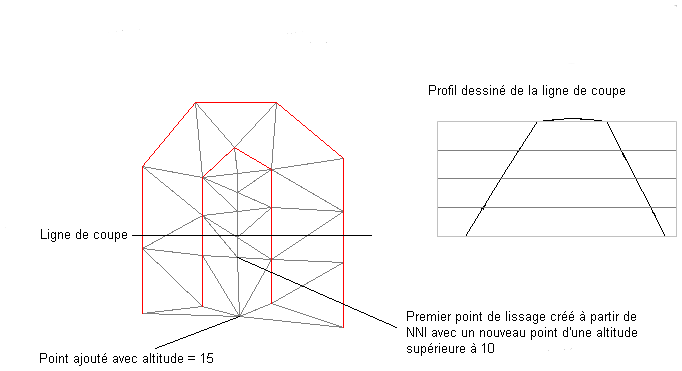

Dans cet exemple, vous pouvez compléter les données de courbe de niveau en ajoutant un point coté près de l'extrémité ouverte de la courbe de niveau, comme indiqué dans l'illustration suivante. Ensuite, l'opération Réduire les aires planes génère un dévers comme souhaité.
