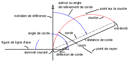

Voici une illustration de la courbe non tangentielle :
XC AD BULB [rayon] [angle de corde] [distance de corde]
| Paramètre | Définition |
| rayon | La distance depuis le centre vers la courbe. Entrez cette valeur dans une unité de distance de la base de données de topographie courante. Utilisez un rayon négatif pour dessiner une courbe dans le sens trigonométrique (gauche). |
| angle de la corde | L'angle dans le sens horaire pour une bifurcation à partir du dernier sommet de la figure. |
| distance de la corde | La distance à partir du sommet courant de la figure. |
