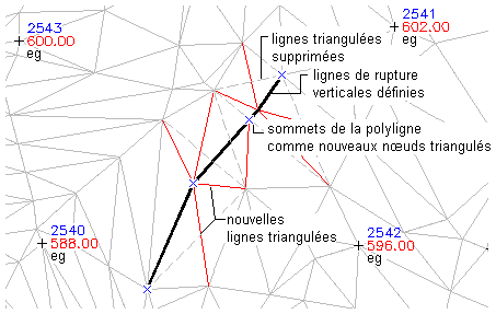

Utilisez la boîte de dialogue Ajouter des lignes de rupture pour définir des objets, tels que des murs de soutènement ou des bordures, en tant que lignes de rupture.
En créant des lignes de rupture verticales, vous pouvez plus précisément représenter la surface. Par exemple, pour un mur de soutènement, vous pouvez définir les différences d'altitude du matériau de chaque côté du mur de façon à représenter correctement les altitudes.
Définissez les lignes de rupture verticales en sélectionnant une polyligne, spline, ou ligne caractéristique du talus. La polyligne est étendue en créant des segments et des sommets parallèles à la polyligne d'origine, mais décalés à une distance incrémentée pour représenter les différences d'altitude entre le matériau de chaque côté du mur :
Deux méthodes sont utilisables pour définir des lignes de rupture verticales :
