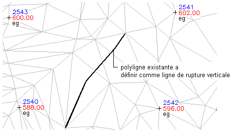

La boîte de dialogue Ajouter des lignes de rupture se ferme. Vous êtes invité à sélectionner une polyligne.

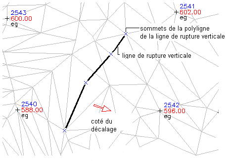

Vous êtes invité à définir la hauteur de la verticale avec une valeur pour tous les points (Définir à l'aide de l'objet) ou à préciser les valeurs pour chaque point (Définir à l'aide du sommet).
Les invites proposent deux manières de définir les altitudes de chaque point de décalage : sous forme d'altitude (Altitude) ou sous forme de différence d'altitude (Delta) entre le point d'appui et le point de décalage. Les deltas peuvent être des valeurs positives ou négatives.
La ligne de rupture est créée et ajoutée à l'ensemble Lignes de rupture de la surface dans l'arborescence du prospecteur.
