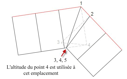

Valeur d’altitude de coin après effacement d’un noeud
Valeur d'altitude utilisée pour le coin après l'obtention de la résolution du noeud à partir d'un des points internes du noeud comme indiqué dans les illustrations suivantes.
L'illustration suivante représente un coin avant l'effacement du noeud. La ligne de base de projet 3D est indiquée en rouge.
L’illustration suivante représente un coin après l’effacement du noeud.
Les points 3 et 4 sont déplacés vers l’emplacement du point 5 et l’altitude du point 4 est désormais utilisée dans cet emplacement. L'emplacement et l'altitude des points 1 et 2 sont inchangés.

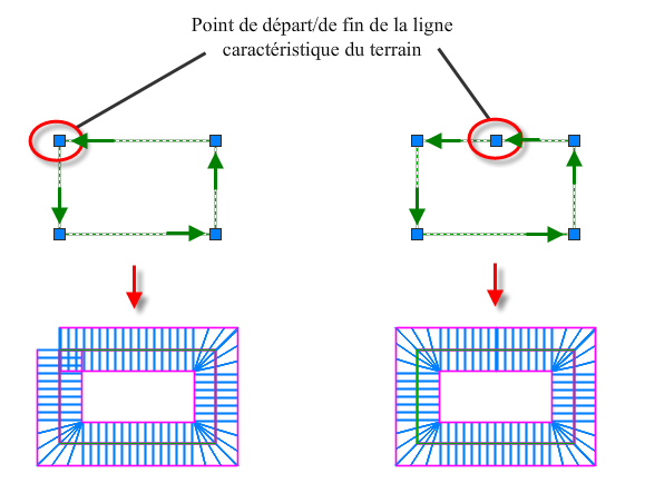

Résolution des autres problèmes de nettoyage de coin
Le nettoyage des coins n'est pas appliqué à l'extrémité d'un projet 3D basé sur une ligne caractéristique du terrain si le point de départ et l'extrémité de la ligne caractéristique du terrain se rencontrent dans le coin, comme indiqué dans l'illustration suivante, sur la gauche.
Pour contourner ce problème, il est conseillé de dessiner la ligne caractéristique du terrain afin qu’elle commence et se termine à un emplacement autre que le coin, comme indiqué dans l’illustration suivante, sur la droite.
Pour résoudre d’autres problèmes de nettoyage de coins qui ne sont pas nettoyés automatiquement et qui ne peuvent pas être traités avec la commande Effacer les nœuds de projet 3D, vous pouvez extraire une ligne caractéristique à partir du projet 3D et utiliser les outils de talus pour créer un talus à partir de cette ligne caractéristique. Voici un exemple d’ajout de talus sur le côté droit du projet 3D.
