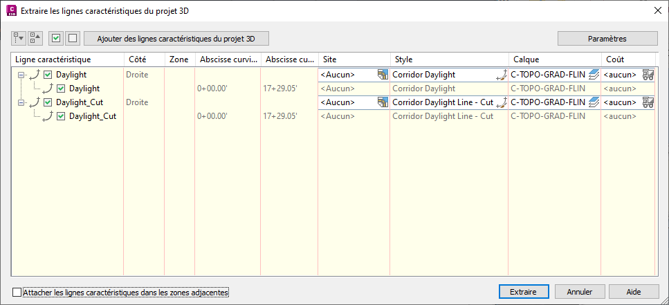

    La boîte de dialogue Extraire les lignes caractéristiques du terrain du projet 3D s’affiche.
  3. Utilisez les options de la boîte de dialogue Extraire les lignes caractéristiques du terrain du projet 3D pour spécifier les paramètres et pour affiner la sélection des lignes caractéristiques du terrain.
    • Sélection des lignes caractéristiques du terrain : sélectionnez ou désélectionnez les cases à cocher pour modifier la sélection des lignes caractéristiques qui seront extraites. Vous pouvez également cliquer sur Ajouter des lignes caractéristiques du terrain de projet 3D pour revenir à l’invite de ligne de commande afin de sélectionner les lignes caractéristiques supplémentaires.
    • Paramètres des lignes caractéristiques du terrain : cliquez sur Paramètres pour ouvrir la boîte de dialogue Paramètres d’extraction des lignes caractéristiques du terrain du projet 3D dans laquelle vous pouvez indiquer si la ligne caractéristique du terrain reste dynamique par rapport au projet 3D, si les lignes caractéristiques du terrain seront lissées, et comment nommer les lignes caractéristiques du terrain, le cas échéant. Vous pouvez aussi spécifier un style de jeu de codes unique pour les lignes caractéristiques du terrain extraites. Le style de jeu de codes détermine les styles par défaut et les coûts pour les lignes caractéristiques du terrain extraites.
      Conseil : Le gabarit de nom de ligne caractéristique du terrain peut désormais inclure des propriétés relatives au projet 3D, telles que Code de l’objet projet 3D, Nom du projet 3D, Zone du projet 3D et Côté objet. L'objet Code de l'objet projet 3D ajoute le nom de code de point de projet 3D à la ligne caractéristique du terrain. Par exemple, Entrée en terre, Entrée en terre_Déblai, Entrée en terre_Remblai, et ainsi de suite.
    • Site, style, calque et prix de ligne caractéristique du terrain : utilisez ces options pour définir les paramètres des lignes caractéristiques du terrain extraites. Vous pouvez sélectionner plusieurs lignes à l’aide de la touche Maj+clic ou Ctrl+clic.
      Remarque : Le site par défaut est défini sur <Aucun>. Après l'utilisation de la commande, le paramètre prend comme valeur par défaut le dernier site utilisé pour cette commande. Si différents sites sont spécifiés pour les différentes lignes caractéristiques du terrain, à la prochaine exécution de la commande, le paramètre prend comme valeur par défaut le dernier site sélectionné.
      Remarque : Le style et le coût par défaut sont contrôlés par le style de jeu de codes affecté dans la boîte de dialogue Paramètres d’extraction des lignes caractéristiques du terrain du projet 3D.
    • Jonction des lignes caractéristiques : cochez la case Joindre les lignes caractéristiques du terrain dans les zones adjacentes pour joindre les lignes caractéristiques du terrain dans les zones contiguës qui possèdent le même code. Par exemple, cette option permet de joindre une ligne caractéristique du terrain Entrée en terre qui se termine au niveau d’une zone et recommence au niveau de la zone adjacente.
  4. Cliquez sur Extraire pour extraire les lignes caractéristiques du terrain.
