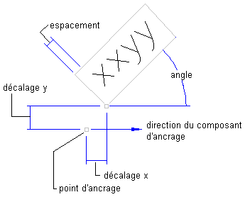

Indique l'emplacement sur le composant de texte associé au point d'ancrage. Les points d'association sont calculés selon un rectangle entourant le texte, dont la taille est déterminée en incluant la valeur d'espacement spécifiée dans la catégorie Bord. L'illustration suivante présente des points d'association de texte :
Indique la distance de décalage entre le point d'association et le point d'ancrage dans la direction X (direction de l'angle zéro).
La direction X est déterminée par l'objet auquel le composant de texte est ancré. Si le composant de texte est ancré au point d'insertion de l'étiquette, la direction X est déterminée par rapport aux paramètres de référence d'orientation suivants dans l'onglet Général :
Indique la distance de décalage entre le point d'association et le point d'ancrage dans la direction Y, qui est se situe à 90 degrés dans le sens trigonométrique par rapport à la direction X.

Le rayon utilisé pour créer un rectangle arrondi est calculé en ajoutant la valeur de l'espacement à la moitié de la hauteur totale du texte (caractères descendants, indices et exposants inclus).
Indique la distance entre le bord et le texte. L'espacement est toujours appliqué si la visibilité du bord est définie sur le paramètre Faux.
