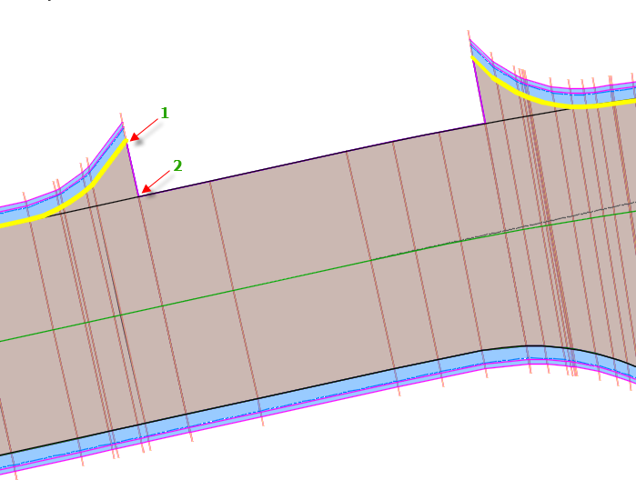

L'exemple suivant illustre une géométrie de projet 3D créée à un emplacement comportant un espacement dans la cible de décalage lorsque ce paramètre est défini sur Non. Notez comment l'abscisse curviligne à la fin de la cible de décalage ("1" dans l'illustration ci-dessous) est connectée à l'abscisse curviligne adjacente suivante dans le projet 3D ("2" dans l'illustration ci-dessous)
Pour représenter de manière plus précise cette zone, vous pouvez définir le paramètre Adjacent au début/à la fin de la cible de décalage sur Oui. Lorsque ce paramètre est défini sur Oui, la zone du projet 3D est créée comme indiqué dans l'illustration suivante. La fin de la cible de décalage ("1" dans l'illustration ci-dessous) est maintenant connectée à la nouvelle abscisse curviligne du projet 3D ("2" dans l'illustration ci-dessous) qui a été ajoutée à une courte distance après l'emplacement de l'abscisse curviligne de fin de la cible de décalage. A ce niveau d'agrandissement, l'emplacement de la nouvelle abscisse curviligne n'est pas visible.

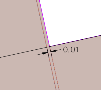

L'illustration suivante indique un détail de l'emplacement de la nouvelle abscisse curviligne ("2" dans l'illustration ci-dessus) qui a été ajoutée à l'abscisse curviligne de fin. La fin de la cible de décalage est connectée à la nouvelle abscisse curviligne créée à une distance de 0,01 unité de la fin de la cible de décalage, ce qui permet d'obtenir une représentation plus précise de la géométrie du projet 3D.
