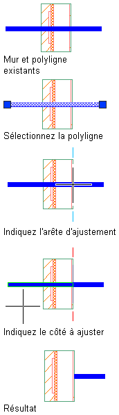

- Sélectionnez le dessin au trait ou l'objet à ajuster.
- Cliquez avec le bouton droit et choisissez  . .
- Puis appuyez sur la touche ENTREE.
- Déplacez le curseur jusqu'au bord ou jusqu'à la ligne qui servira de référence pour l'ajustement du dessin au trait ou de l'objet sélectionné.
- Cliquez lorsque la ligne d'ajustement s'affiche.
- Cliquez sur le côté de la ligne d'ajustement à ajuster. L'ensemble du dessin au trait sélectionné est ajusté par rapport au bord sélectionné.
Ajustement d'un dessin au trait par rapport au bord d'un mur
