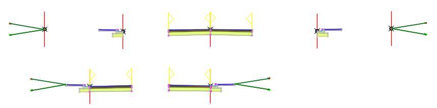

		  - Chaque ligne de base peut disposer de son propre profil type correspondant exactement à cette ligne de base. Par exemple, plutôt que de concevoir un profil type complexe qui est appliqué à la ligne d'axe pour former la totalité du projet 3D (et ainsi requérir l'utilisation de voies, bordures et caniveaux, de trottoirs, d'entrées en terre et d'autres conditions), vous pouvez concevoir un profil type plus simple pour chaque ligne de base. Par exemple, un profil type contenant seulement une bordure et un caniveau peut être appliqué le long d'une ligne de base de décalage, ou un profil type d'entrée en terre peut être appliqué à une ligne de base de trottoir.

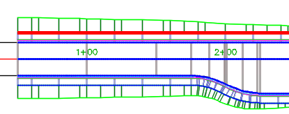

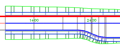

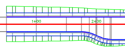

		- Axes pour le décalage et lignes de profil en long : créez des axes dynamiques pour le décalage et les lignes de profil en long associées à l'aide de la commande Créer un axe décalé.
			 Lorsque vous utilisez ces décalages comme lignes de base supplémentaires du projet 3D, les décalages restent relatifs lorsque l'alignement de la ligne d'axe ou la ligne de profil en long est mis à jour. Vous pouvez ensuite affecter un profil type de bordure et de caniveau à l'axe de décalage, par exemple. En utilisant des lignes de base d'axe de décalage dynamique, la géométrie des décalages (et celle de leurs composants de projet 3D générés) reste relative à la géométrie horizontale et verticale de la ligne d'axe.

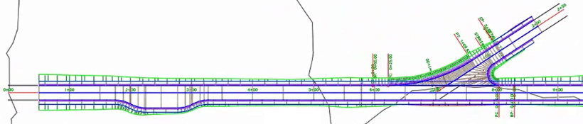

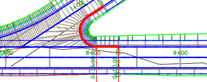

Le projet 3D suivant a été créé à l'aide d'une association de lignes de base de décalage dynamiques, d'axes connectés dynamiques et de lignes caractéristiques du terrain extraites.
		Ce projet a été créé en appliquant les profils types suivants aux lignes de base.
		- Un profil type de voies a été associé à la ligne de base de la ligne d'axe pour former la chaussée.
- Les décalages gauche et droit de la ligne d'axe ont été ajoutés comme lignes de base auxquelles les profils types de bordure, caniveau et trottoir ont été attachés.
- Les trottoirs gauche et droit ont été extraits en tant que lignes caractéristiques du terrain dynamiques et ajoutés en tant que lignes de base aux profils types d'entrée en terre attachés.
- A l'intersection des routes, les zones des lignes de base contrôlant les bordure, caniveau, trottoir et entrée en terre situés à gauche ont été divisées pour créer des espaces où ces composants ne sont pas créés.
- Des axes et lignes de profil en long connectés ont été créés au niveau de l'intersection des routes et ajoutés en tant que lignes de base aux profils types de bordure de rive attachés.

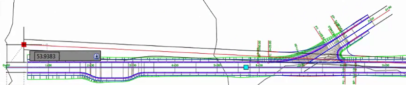

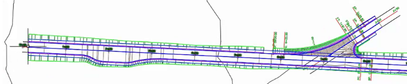

Le déplacement de la ligne d'axe met à jour les décalages, les axes connectés et les autres composants de projet 3D.
		  Remarque :  Dans cet exemple, un espace est créé dans l'entrée en terre lorsque l'axe connecté a été raccourci après que la ligne d'axe a été déplacée. L'espace peut être fermé en étendant la zone d'entrée en terre au point de départ de l'axe connecté.
