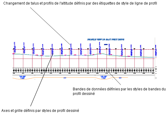

Dessin de profil en long affichant la ligne de profil en long de surface et profil projet

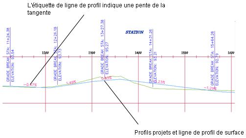

Vue rapprochée de la ligne de profil en long de surface et profil projet
